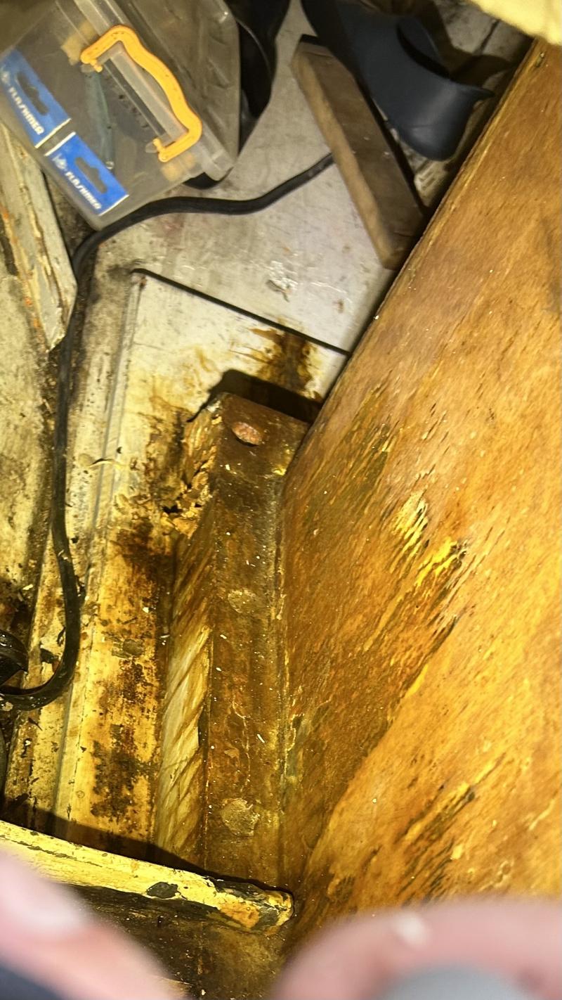

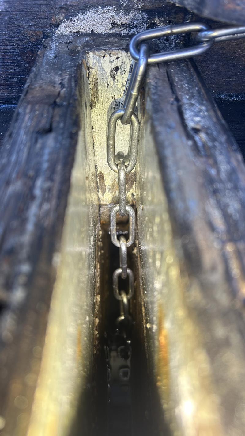

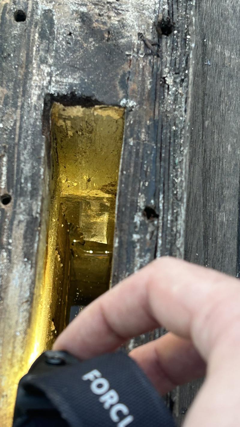

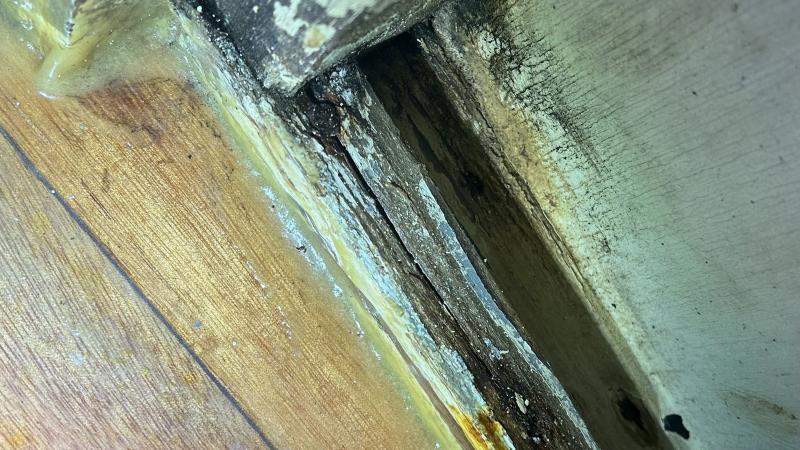

Je me permets de solliciter votre sur mon dériveur lesté 503.
Comme vous pouvez le voir sur les photos le puit fait de l’eau salée (seulement en navigation et donc quand le niveau d’eau du puit varie).
Sur l’une vous pouvez voir l’intérieur du puit avec une partie du bois qui n’a pas résisté, cela correspond au point d’entrée d’eau à l’intérieur du bateau avec la photo du puit vu de l’extérieur (et son bois qui fait du mille feuille).
Il semble que l’ancien propriété avait déjà fait un traitement pour etancheifier.
Avez vous des conseils sur la marche à suivre ?
Merci de m’avoir lu
Bonne soirée :)

Je pensais faire une réparation par l’extérieur du puit car c’est un sacré chantier de dequiller… je sais qu’une année ou l’autre je vais devoir y passer malheureusement mais je repousse le plus possible tant que c’est pas trop avancé. Il semblerait que comme tu peux le voir sur mes photos que c’est seulement un bout de la partie supérieure qui a pris l’eau et le bois mort.
