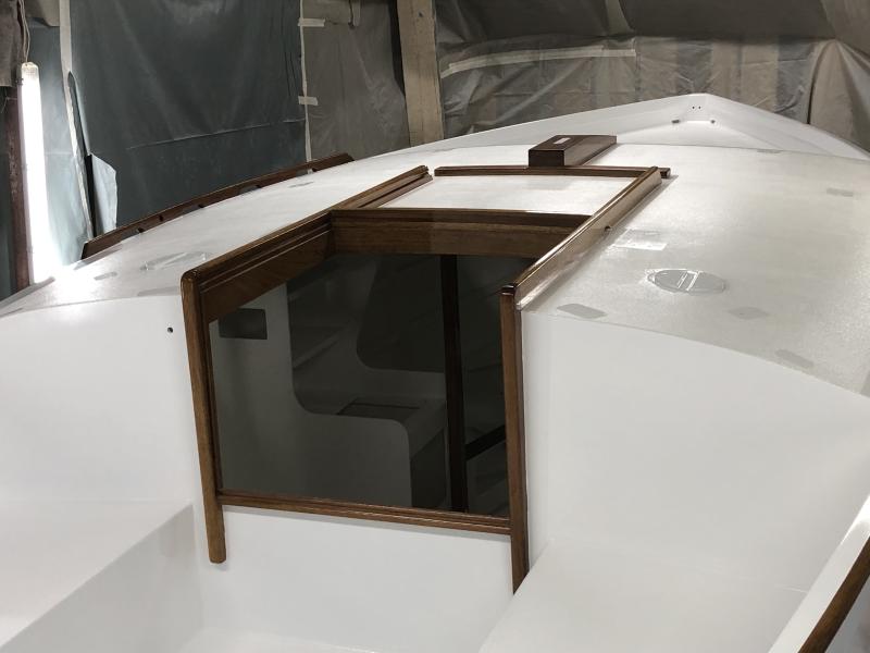

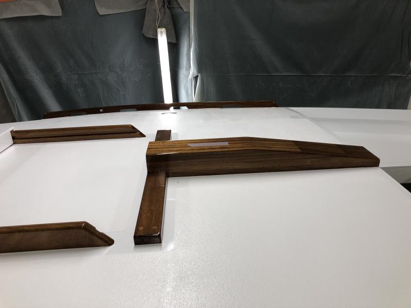

Fin de réno pour MUS59 d'ici qq jours...
D'origine, a priori acajou/sapelli. Sur Mus59, choix de l'iroko (avec ses + et ses -) soit en massif soit en LC sur les pièces plus "sensibles", finition Wood Impregn+ topcoat UVR360 .. un peu trop sombre à mon goût !
Je t'ai glissé 2 photos pour visuel.
