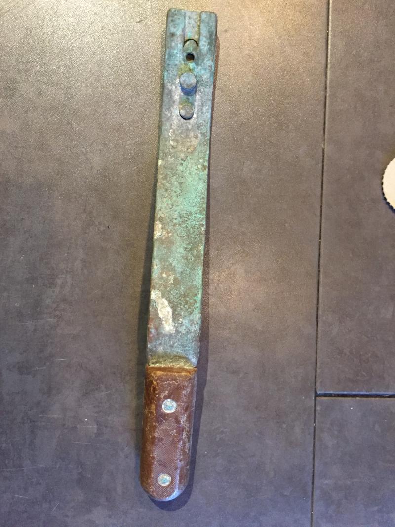

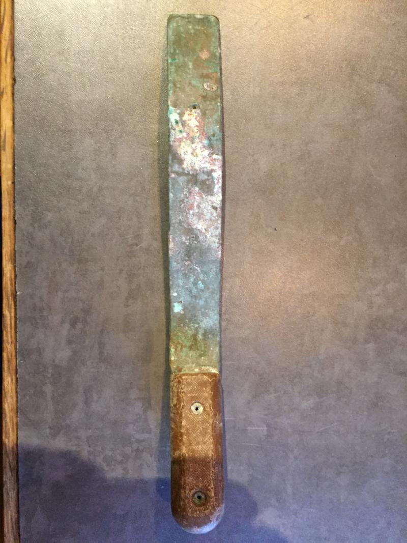

j'essaie de faire ça ce we,je viens de récupérer tout le "petit" matériel de Cocaine dont une manivelle de winch!

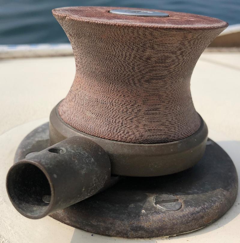

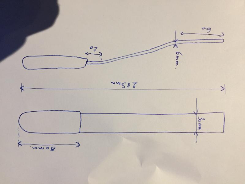

Bonjour Cristophe, désolé pour le retard de ma réponse, mais ma connexion Internet a été bloquée pendant quelques jours. Merci beaucoup pour les informations et les dessins que vous avez envoyés : c’est exactement ce que je cherchais. Une question : le bout de la manivelle est plat, mais la partie du treuil montée sur N'ombrina de vin destinée à recevoir la manivelle est ronde : savez-vous comment fixer la manivelle dans le treuil ?
Merci beaucoup pour votre gentillesse; Je vous salue chaleureusement. Fabio

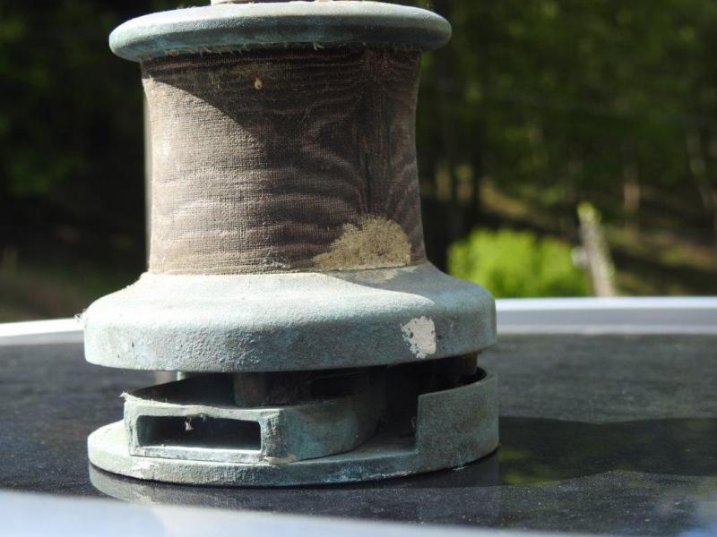

Désolé que cela ne corresponde pas tout à fait à vos winch.Les miens ont une empreinte femelle rectangulaire .Voir la photo.
Peut être que d’autres membres de ce distingué forum pourraient te donner plus de renseignements ?pour ma part ,je suis un tout nouveau venu dans le monde du Muscadet mais probablement il existe différents types de winch!

Merci beaucoup, Benoit. Est-ce que l'image est originale ou est-ce une copie moderne d'un original?
Bonne soirée
Fabio
Bonne soirée
Fabio
benoit - Mardi 03 Décembre 2019 à 08h34
c 'est l image originale
