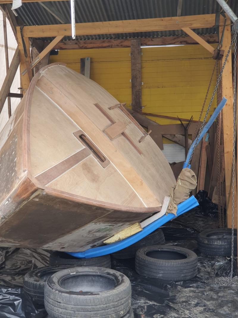

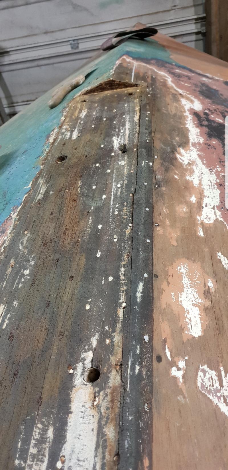

Les travaux sur Pas d'Lézard continuent pour je l'espère être présent pour les 60 ans. J'ai déposé le lest et retourné la coque ce week-end. Visiblement je suis pas au bout de les surprises car le massif de quille à l'air bien fatigué. On trouve notamment des fissures sur toute la longueur du massif de quille à 2 cm de la jonction avec le cp. Avez vous déjà rencontré le problème?
Thibault MUS 158 - Mardi 28 Mars 2023 à 00h41
Le retournement ????
Stéphane Avanti - Mardi 28 Mars 2023 à 22h25
Hello,
Pour la fissure, ce n'est pas un décollement de la baguette couvre champ du bordé de fond ?
Courage !
Stéphane
Thibault MUS 158 - Mercredi 29 Mars 2023 à 21h30
Hello Stéphane.
Justement je me demandais si il y avait une baguette oui si c'était la quille qui assurait directement la liaison avec le cp.
Stéphane Avanti - Jeudi 30 Mars 2023 à 22h11
Hello Thibault,
Je viens de regarder les plans, en effet la quille sert à couvrir le champ du ctp du bordé de fond. La baguette est sur l'angle du bouchain.
Stéphane
Stéphane Avanti - Jeudi 30 Mars 2023 à 22h36
En regardant mieux le plan, la description que je viens de faire correspond au dériveur. Le plan n'est pas assez détaillé pour voir s'il y a un couvre champ ou pas ...
Thibault MUS 158 - Samedi 01 Avril 2023 à 23h08
Merci beaucoup Stéphane. Je vais commencer par enlever le cp autour de la quille j'y verrai plus claire..
Stéphane - Dimanche 02 Avril 2023 à 11h09
Attention le cp EST le bordé de fond !
