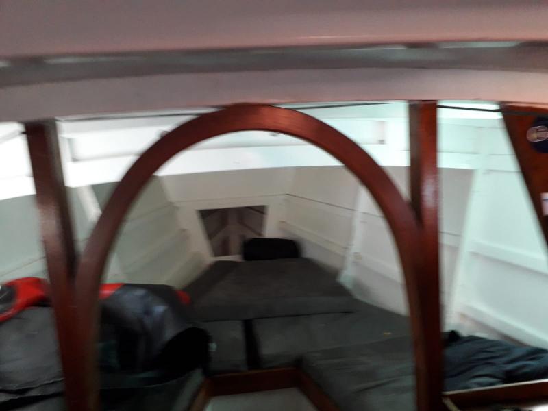

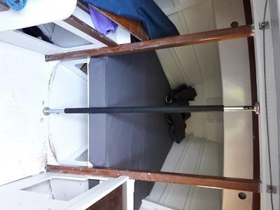

Je souhaiterais alimenter le débat étant directement concerné : j’ai réalisé il y a dix ans un porque après avoir constaté un début d’affaissement du pont. le bateau ayant plus de 40 ans, il assez logique de constater une fatigue ou une déformation du barrot soutenant le mat.
Je précise que je n’avais pas de pataras sur dimensionné.
J’ai peu d’expérience d’architecture navale mais à l’inverse une certaine expérience en réparation navale. Le constat sur les chantiers est que nombre de bateaux âgés subissent un affaissement du pont au niveau de l’étambrai, il est de fait assez courant de renforcer cette zone par différents moyens dont le porque qui diffère de l’épontille car non posé sur la quille, permettant en cela une certaine souplesse.
J’ai un avis divergent de celui de Romain quant au travail que représente le remplacement du barrot ainsi que d’une partie du pont.
D’autre part, mon bateau fait partie d’une dernière génération où la zone de l’étembrai est moins renforcée que sur les premières générations. À l’intérieur des anciens bateaux, l’on trouve 2 renforts supplémentaires de biais renvoyant les efforts de compression dans le fond du bateau ainsi qu’un barrot supplémentaire entre la boite daurade et le barrot principal supportant le mat. A l’extérieur, on trouve un sabot plus le doublement d’une partie du barrot principal pour répartir les efforts.
Pour finir, l’idée du porque que j’ai installé sur mon bateau n’avait pas pour finalité l’amélioration des performances mais la conservation de l’intégrité de la structure.
