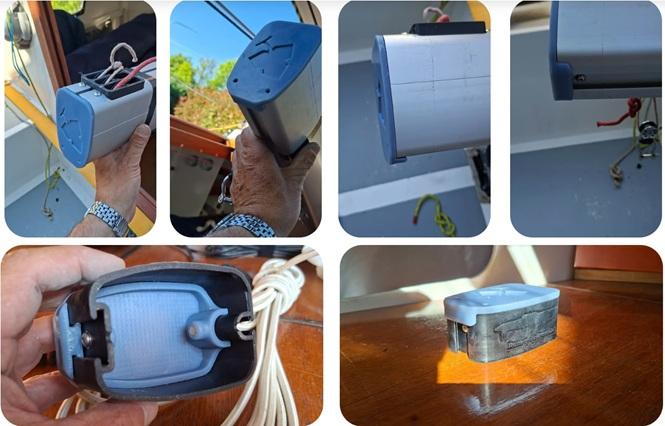

Passionné et fidèle au Muscadet et constatant qu'aucune solution propre et fiable n'existait j'ai, pour les Mumu's, mis au point (avec la collaboration de Manon / Volumi Concept) un embout pour les bômes de la marque AG+
Cet embout est conçu pour "finir" la bôme de façon soignée et surtout pour éliminer l'agressivité du tube alu coupé droit.
Ces embouts sur mesures sont solides, relativement résistants aux chocs, et leur design comprend aussi un petit talon, discret, qui évite que la bôme n'abîme le bateau quand elle est posée sur l'arrière.
Et pour la touche d'exclusivité et d'élégance le logo Muscadet y est bien visible en relief
L'embout (avec ses deux vis spécifiques) est livré sur un support, au profil de la bôme, qui peut aussi servir de gabarit.
La pose ne prend que quelques minutes. Juste le temps nécessaire à percer deux petits trous (au dessus et en dessous) de la bôme et fixer l'embout avec ses 2 vis. Elles se serrent dans des inserts intégrés à l'embout pour permettre des démontages/remontages faciles et fiables sans altération des filets.
Le prix coûtant est de 30,- €
Embout de couleur grise ou noire au choix (selon stock dispo)
